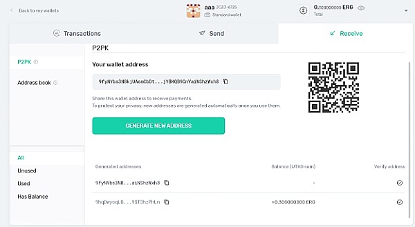

需要明确的是,您的Yoroi私钥可以在一个地址中包含多个币盒来存放您的币。
当您生成一个新地址时,您将创建一个辅助币盒来存放币。创建后,您可以将资金发送到这个新地址,您的资金将被视为带有您的私钥。您可以创建无限数量的新币盒来存币。因此,每个接收和支出操作也将创建一个额外的独特币盒。

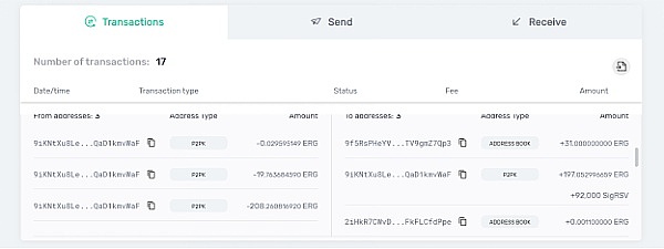

“我刚刚创建了一个Yoroi Nightly钱包。我将31枚ERG从我的主Yoroi钱包转移到了Yoroi Nightly钱包。交易显示31枚ERG加上少量手续费0.0011。但它也表示+92000 SigRSV。我的余额显示SigRSV没有变化。交易中的+92000 SigRSV是什么意思?”
让我们来看看这个特定交易的细节:
进行31枚ERG的交易时,钱包选择了三个带有ERG的币盒:
21年7月19日收到一个包含0.02959枚5ERG的币盒
21年7月19日收到第二个装有19.76枚ERG的币盒
21年7月19日收到第三个包含208.26枚ERG的币盒
在上图的左侧部分,您将看到大约228枚ERG被取走,而在右侧部分,您将看到31枚ERG被发送和197枚ERG重新存入您的钱包。
所以你的钱包用了三个币盒来花费所需的金额。此操作将该币盒中的所有资产并入了交易。
在花费了所需的金额后,您的资金将直接退还到您在新创建UTXO币盒中的地址。因此,在一个币盒里花费任何币意味着花费整个币盒并创建一个新的UTXO币盒,这就是为什么你看到代币被取走然后重新存入(译注:这就是UTXO模型的“找零”功能)。

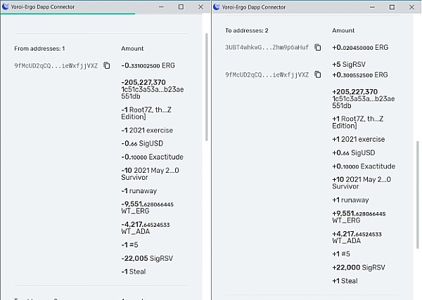

选择花费哪些币盒是钱包随机选择策略的机密。所选币盒中的任何币,无论是SigRSV、SigUSD还是NFT,都将如例中所示。
总结:
账户模型包含一个币盒,这个币盒没有被花费。它保持不变,因此不相关的币将不受影响。
另一方面,UTXO模型包含一组代表用户余额总量的币盒,并且未花费的交易输出必须随着每笔花费交易而变化。
仅交换5枚SigRSV时,您可能会看到一长串代币,如下所示:
